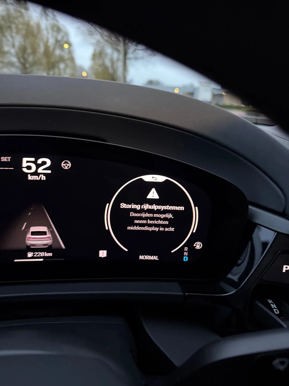

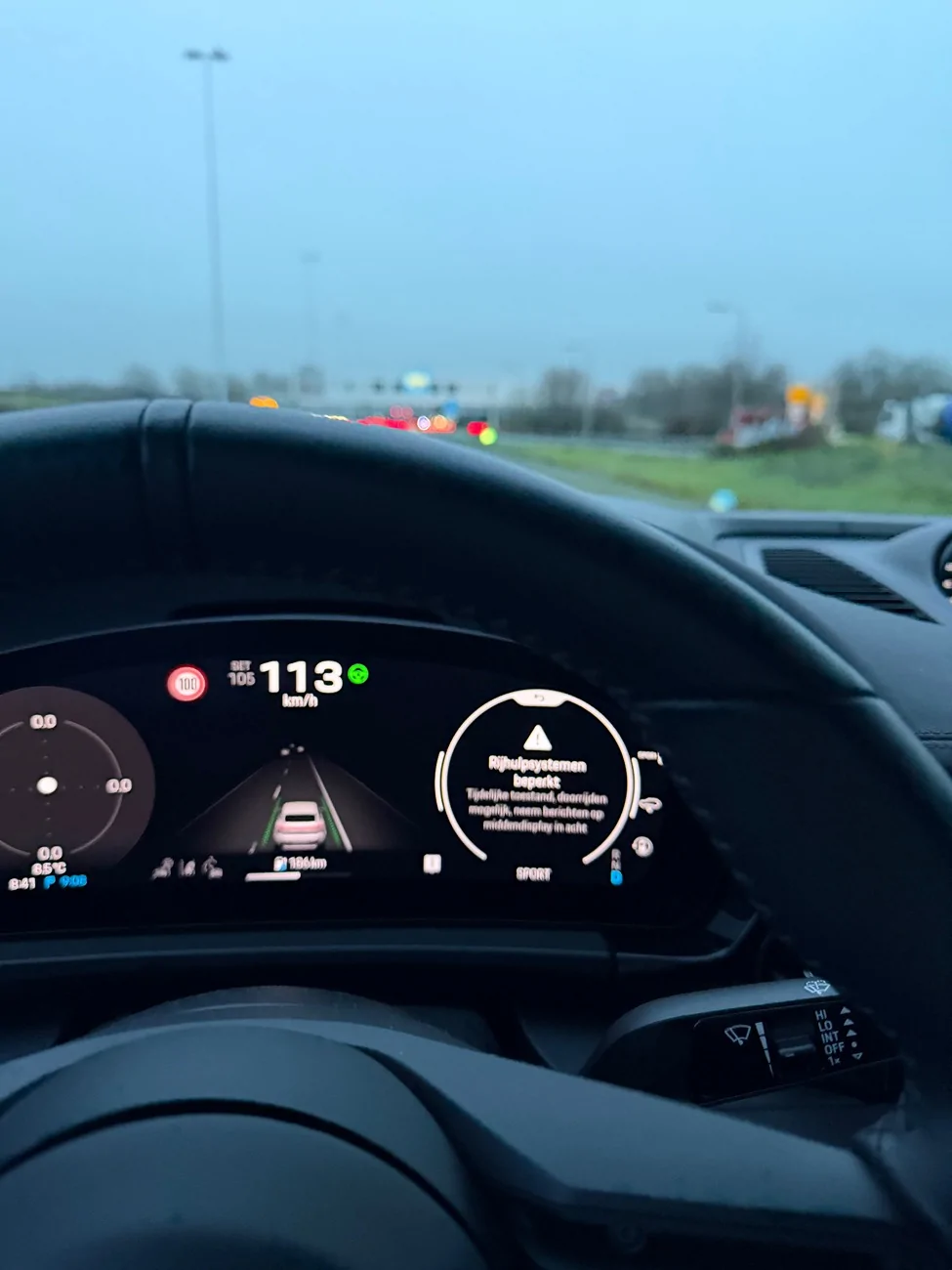

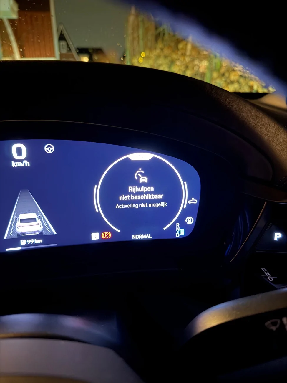

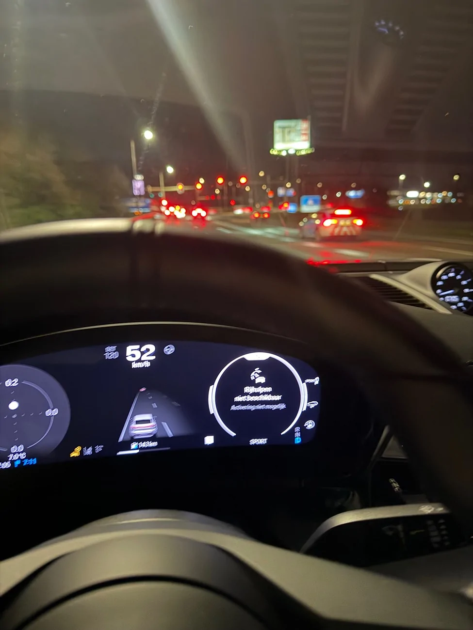

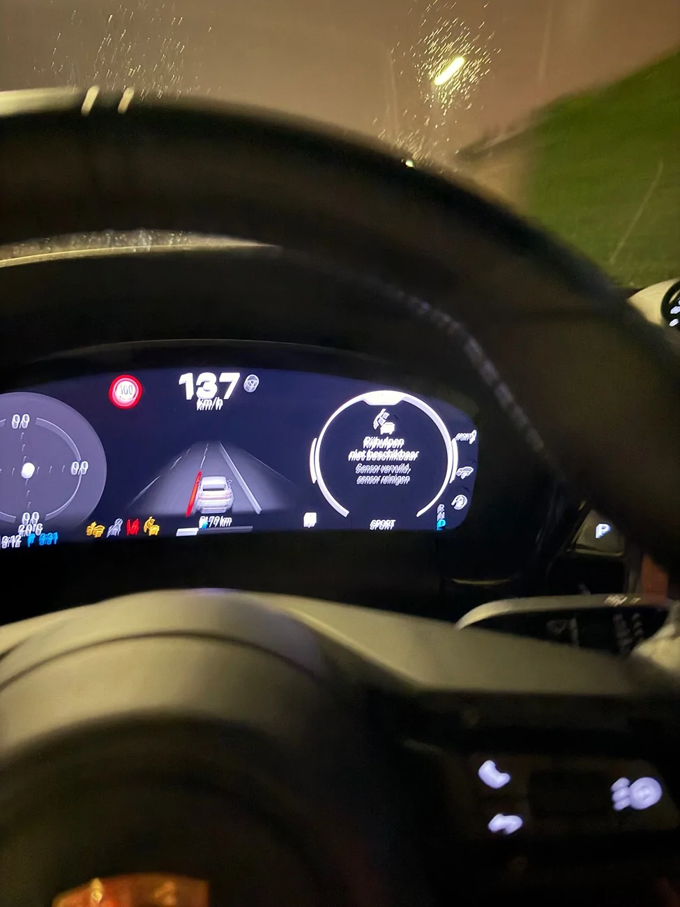

Even een vraag voor Nederlandse rijders die problemen met Innodrive ervaren (ook na de 28.13 update):
Met mijn dealer ben ik op het punt gekomen dat zij niets meer voor mij kunnen betekenen voor de problemen die ik ervaar met Innodrive. De klachten zijn o.a.:
- (veelvuldige) meldingen dat het systeem niet geactiveerd kan worden (ook al net na vertrek)
- (veelvuldige) meldingen dat het systeem gedeactiveerd wordt
- (zeer veelvuldig) storingsmelding dat niet alle rijhulpsystemen beschikbaar zijn
- 'bouncen' door de baan (van links naar rechts bewegen, geen rechte lijn houden)
- 'bonken' als je op adaptive cruise rijdt en iets gas bijgeeft (zodra ik het pedaal iets indruk, geeft de auto eerst een schok)
Ik heb aangegeven dat ik een juridisch traject wil voorkomen (non-conformiteit). Dat ik snap dat de dealer weinig met software kan, anders dan de laatste softwarestand laden, maar dat ik wel van hen verwacht dat zij richting Porsche AG actie ondernemen. Hiertoe zijn zij dan ook bereid, ook omdat de betreffende directeur van de vestiging de problemen herkent uit eigen ervaring.
Als gebruiker van dit forum weet ik dat er veel problemen met Innodrive zijn door alle berichten die hierover worden geplaatst. In mijn optiek zou het krachtig zijn als we met meer (Nederlandse) rijders ons bij Porsche melden. Graag hoor ik wie hier aan mee wil doen. Nogmaals; ik ben niet van plan om er een enorm juridisch traject van te maken, maar wel ons kenbaar te maken en Porsche AG om een oplossing te vragen. Ik denk hierbij bijvoorbeeld ook aan verlengde garantie, want wie zegt ons dat dit idd software-problemen zijn?
Hoor graag van jullie!
Nb; bijgevoegd nog wat van de verschillende foutmeldingen die ik krijg.
